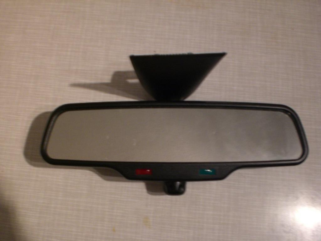

Hallo Liebe SL Gemeinde,
heute hat sich mein Innenspiegelgehäuse zerlegt und lag im Fussraum.
Jetzt aber auch gleich zu meiner Frage. Mein Spiegel (automatisch abblendend) ist noch vollkommen intakt. weiß jemand ob es das Spiegelgehäuse auch einzeln gibt. Habe bisher leider im Internet nichts passendes gefunden. Wenn jemand eine Teilenummer für mich hätte wäre ich sehr dankbar. Der Spiegel ist zwar und mein SL ist Baujahr 1993.
Freundliche Grüße
das Gleiche Problem hatte ich auch!
Suche dir bei Eb... einen für den W 210,- dies ist das Gleiche Gehäuse nur deutlich günstiger als vom SL.
Der Umbau der Innenteile ist einfach. Eventuell muss das Gehäuse um lackiert werden.[ATTACH=CONFIG]36452[/ATTACH][ATTACH=CONFIG]36453[/ATTACH][ATTACH=CONFIG]36454[/ATTACH][ATTACH=CONFIG]36455[/ATTACH][ATTACH=CONFIG]36456[/ATTACH][ATTACH=CONFIG]36457[/ATTACH]

Guten Morgen,
Spiegel gibt es bei MB anscheinend nur komplett und die Standard Version liegt bei 218,- € incl. MwSt.
Denke die Teilenr. sollten passen (ohne Fin etwas schwierig!)

Das Gleiche ist mir auch gerade wiederfahren. Teile mit Sekundenkleber- Gel (weil es nicht weiterläuft wie flüssiger Sekundenkleber) wieder zusammengefügt und kompletten Spiegel wieder eingeklackt. Ist billiger als ein gebrauchter, der auch wieder auseinanderfällt.

Hallo nokredit,
super vielen Dank für den Tipp. So werde ich das auch machen.:punk:
ich hatte bei Ebay einen neuen Original Verpackten für runde 57,-€ inkl. Versand geschossen!

Ja, hab meinen Spiegel auch umgebaut-tiptop wie neu

Hallo
wenn der Spiegel vom 210er passt, dann passt lt. Ebay auch der vom 208, 202 und 203 - nur als Ergänzung und danke für den Tipp!

Auf die Angaben in der Bucht, sollte man sich auf keinen Fall verlassen (weiß ich aus eigener Erfahrung bzw. war mal der Kommentar eines Verkäufers), denn diese Informationen werden vom eBay System und nicht vom Verkäufer eingefügt.
In so einem Fall, wenn man sich nicht sicher ist, beim Verkäufer anfragen.

Der Spiegel vom 202 ist schonmal ganz anders...
Alleine schon wegen der "Ampel" und weil der Infrarotempfänger direkt im Spiegel selbst sitzt. Wink
