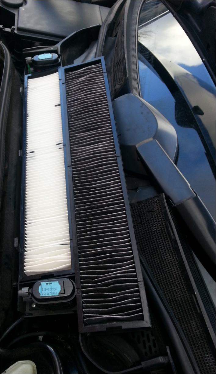

@Bommi: Ja, haben wir - nennt sich "Staubfilter" beim Freundlichen... ;-)
Habe meinen gerade gewechselt...
So sieht "Alt" und "Neu" aus: :w00t:
(Sind beide gleich groß - sieht nur auf dem Bild verschieden aus....)
[Bild: oxx23k47.png]
Viele Grüße
Sven Oliver
#19
Hallo Sven.
Das auf Deinem Bildchen ist der ganz ordinäre Pollenfilter, den der TE schon gewechselt hat. Mit "Umluft" hat der nach meinem Kenntnisstand nix zu tun. Weis jemand mehr?
