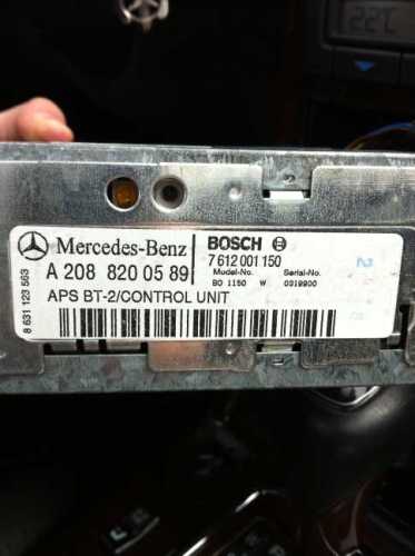

So, (hoffentlich) abschließend noch mal einen herzlichen Dank an die Geber der zielführenden Hinweise.
Den Ferndiagnose-Oscar hat in diesem Fall Andreas gewonnen :clap::
Eine der beiden Flachsicherungen im Überspannungsschutz-Relais war durchgebrannt, nachdem diese ersetzt war, gingen auch die ABS- und ASR-Lampen wieder aus.
Das Flackern aller anderen Kontrolllämpchen wurde durch eine defekte Sicherung Nr. 9 ausgelöst, nach deren Austausch war auch hier wieder ruh.
"Im Stand" sieht jetzt wieder alles normal aus, mal gucken ob er auch wieder normal fährt.
