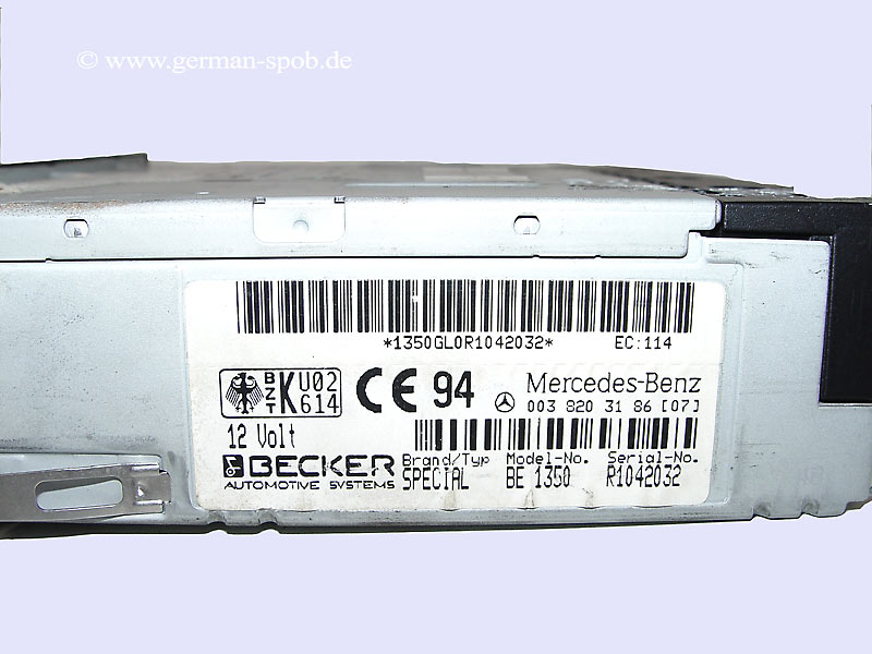

Bevor du dich nach nem neuen Radio umsiehst, solltest du genau wissen welches du brauchst/willst (BE1350, BE1490,....). Die genaue Bezeichnung steht auf nem Aufkleber am Radio selbst.
